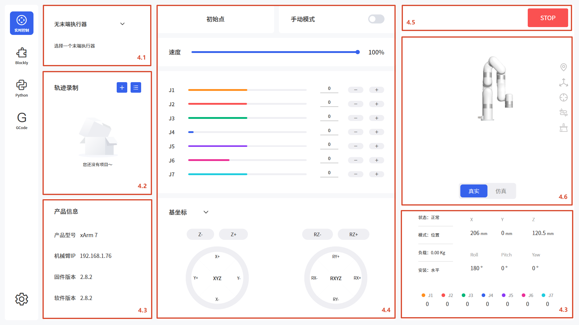

4. 实时控制界面 ​
用于实时控制机械臂的位置,调整机械臂的运动姿态,末端工具,轨迹录制等。

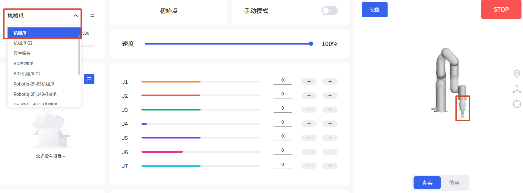

4.1 末端执行器 ​
软件支持的末端执行器有:机械爪、机械爪G2、真空吸头(插接式和触点式)、BIO机械爪、BIO 机械爪 G2、Robotiq-2F-85机械爪、Robotiq-2F-140机械爪、DH-PGC-140-50 机械爪、因时-RH56DFX-左手、因时-RH56DFX-右手、六维力矩传感器(AI1500)。
默认为无末端执行器。
选择对应末端执行器时,若检测到当前机械臂波特率和默认末端执行器波特率不符,弹框提示用户选择设置为默认波特率,点击是即可保存。例如:xArm机械爪默认波特率为2000000,Robotiq机械爪默认波特率为115200。
支持自定义圆柱体和长方体,如下图:
4.2 轨迹录制 ​
用于记录并回放用户拖拽机械臂进行示教的轨迹,最长录制时间为5分钟,可设置轨迹回放倍数,录制好的轨迹可导入Blockly项目中。

4.3 产品基础信息 ​
产品信息界面显示产品基础信息,如型号,机械臂IP,固件及软件版本,机械臂状态,模式,负载,安装方式等。
IP地址:显示当前机械臂控制器的IP。
模式:显示机械臂当前模式,默认为位置模式。
负载:显示手臂当前的负载参数,默认为0kg。
安装:显示手臂当前的安装方式,默认为水平。
位置信息:显示机械臂当前TCP坐标[X,Y,Z,R,P,Y]。若选择轴角显示方式,则为[X,Y,Z,Rx,Ry,Rz]。可在辅助功能中切换。
关节信息:显示机械臂各关节角度,单位为度。

4.5 使能和STOP按钮 ​
使能:使能机械臂各关节,使能成功后,该按钮消失。
STOP:机械臂立刻停止运动并清除所有缓存指令,不会断机械臂的使能状态。软急停。
4.6 仿真与真实机械臂 ​
两种模式均需要连接真实机械臂。当切换为仿真机械臂时,真实机械臂不运动。但在仿真模式下设置的参数,应用于真实机械臂。
