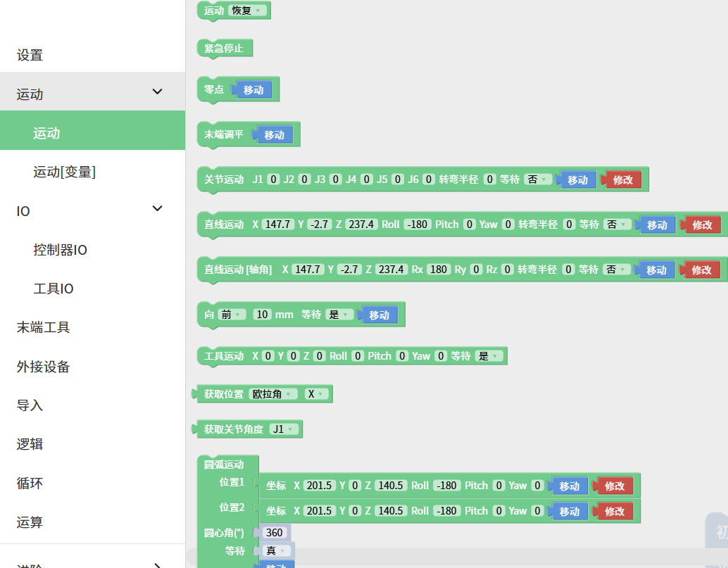

运动(恢复):设置机械臂的状态。可选参数:恢复、暂停、停止。停止将退出程序。
紧急停止:机械臂立即停止运动,退出Blockly程序并清空所有缓存指令。
零点:机械臂回所有关节值都为0的姿态。
末端调平:将末端调整为水平。
关节运动:设置关节运动的各个关节值,单位是°。在真实机械臂模式下,从侧边拖出的关节运动指令数据是真实机械臂当前姿态数据。
直线运动(XYZRPY):直线运动,姿态控制方式为RPY。
直线运动[轴角](XYZRxRyRz):直线运动,姿态控制方式为轴角。
向前:机械臂基于当前位置做相对运动,单位是mm。可选参数:前、后、左、右、上、下 。 工具运动(XYZRPY):机械臂相对于工具坐标系做相对运动。
获取位置(欧拉角)():获取机械臂当前TCP的位置。第一个下拉框选择姿态表示方式:欧拉角/轴角;第二个下拉框选择要获取的分量,欧拉角为X、Y、Z、Roll、Pitch、Yaw,轴角为X、Y、Z、Rx、Ry、Rz。位置单位是mm,姿态单位是°。
获取关节角度():获取机械臂当前指定关节的角度。选择要获取的关节,单位是°。
圆弧运动:表示位置1到位置2走圆弧运动,但该命令前面还需再加入一个位置点,三点确定一个圆,单位是mm。圆心角:该圆弧的度数,设置360°时可以走完一整个圆弧。(注意:要想实现平滑的轨迹运动,需要设置等待=假)

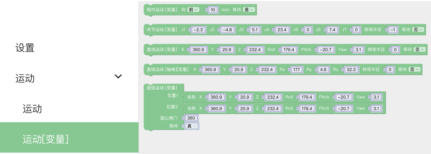

支持输入变量的运动:
与上面的运动代码块功能相似,可输入的值支持变量,方便客户编程。
例如下图,将X设置为变量。

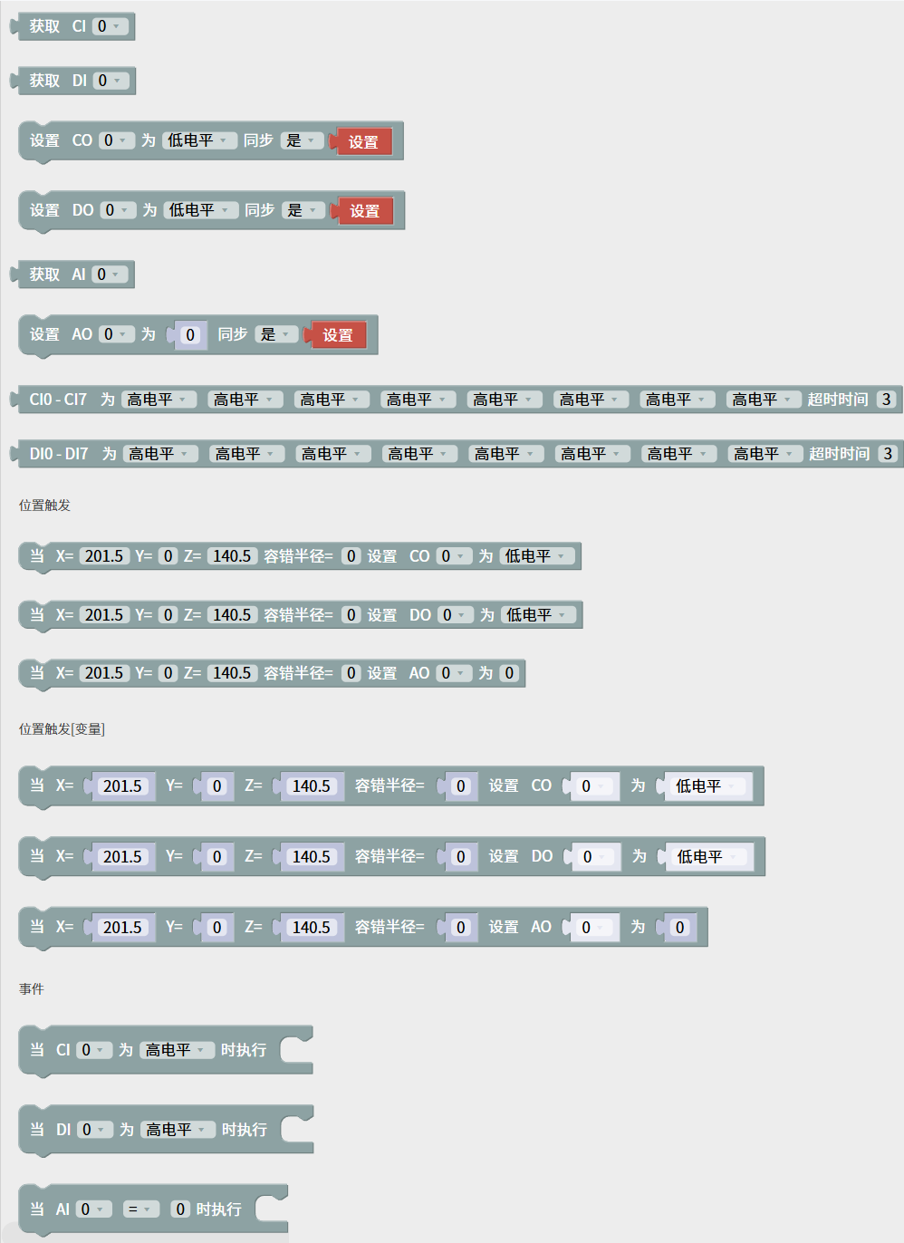

5.3.3.1 控制器IO ​
xArm/UF850有16个数字输入、16个数字输出、2个模拟输入、2个模拟输出。
Lite6有8个数字输入、8个数字输出、2个模拟输入、2个模拟输出。
控制器数字输入IO为低电平触发。 获取CI(0): 获取CI0-CI7的值。返回:0或1
获取DI(0): 获取DI0-DI7的值。返回:0或1
设置CO(0)为(低电平),同步(是): 设置(CO0-CO7)为(低电平/高电平),点击设置可单独执行该指令。参数:同步:用于设置数字和模拟输出的同步/异步逻辑。设置为是,则为同步,IO指令会进入指令序列,按顺序执行。设置为否,则为异步,IO指令会立即执行。默认值为是。
设置DO(0)为(低电平),同步(是): 设置(DO0-DO7)为(低电平/高电平),点击设置可单独执行该指令。参数:同步:用于设置数字和模拟输出的同步/异步逻辑。设置为是,则为同步,IO指令会进入指令序列,按顺序执行。设置为否,则为异步,IO指令会立即执行。默认值为是。
获取AI(0):获取AI0、AI1的值。返回:0-3V。
设置AO(0),同步(是):设置AO0、AO1的值,范围:0-10V。参数:同步:用于设置数字和模拟输出的同步/异步逻辑。设置为是,则为同步,IO指令会进入指令序列,按顺序执行。设置为否,则为异步,IO指令会立即执行。默认值为是。
CI0-CI7为(高/低)电平,超时时间(3): 判断CI0-CI7的值,满足条件时执行事件。当超过超时时间(3)s仍不满足条件时,执行下一条代码块。
DI0-DI7为(高/低)电平,超时时间(3): 判断DI0-DI7的值,满足条件时执行事件。当超过超时时间(3)s仍不满足条件时,执行下一条代码块。
位置触发:
  • 当机械臂到达指定位置时,以触发位置点(X,Y,Z)为中心指定的球面体区域(球面体半径为容错半径)触发IO。该指令可用于在特定位置触发IO的场景。
  • X,Y,Z 代表机械臂要到达的指定位置的坐标值,单位毫米。
  • 容错半径是指,TCP位置触发的数字IO操作中,以触发位置点为中心指定一个球面体区域,只要系统检测TCP位置进入这个附近区域时即触发IO。如果不设置容错半径,则机械臂以非0的速度通过指定点时可能因无法准确检测到而导致漏触发。
事件:
  • 当(CI0-CI7)为(高电平/低电平)时执行:当条件满足时执行该代码块包含的指令。
  • 当(DI0-DI7)为(高电平/低电平)时执行:当条件满足时执行该代码块包含的指令。
  • 当(AI0/AI1)(=)(0)时执行:当监听的模拟IO数值满足条件时执行代码块包含的指令,条件有 =,≠,>,≥,<,≤ 。
  • UFactory studio的IO触发逻辑:
    当(when,跳变触发): 每100ms获取一次IO状态,将第一次获取到的状态作为初始值。从第二次获取到的IO状态与上一次获取的IO状态比较,有变化时触发满足条件的回调。
    如果(if,水平触发): 第一次检测到IO状态满足条件时,触发满足条件的回调。

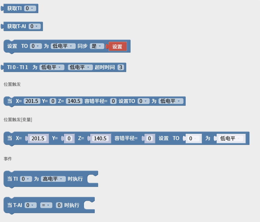

5.3.3.2 工具IO ​
可参考控制器IO的代码块,功能相似

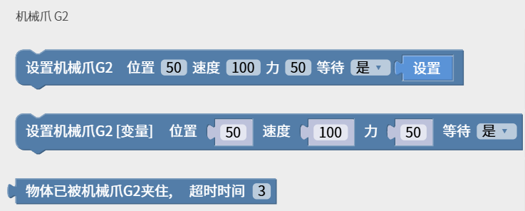

机械爪 G2 设置机械爪G2位置、设置机械爪G2位置(变量)、物体已被机械爪G2夹住。 位置:-10-850,速度:1000-5000,力:1-100

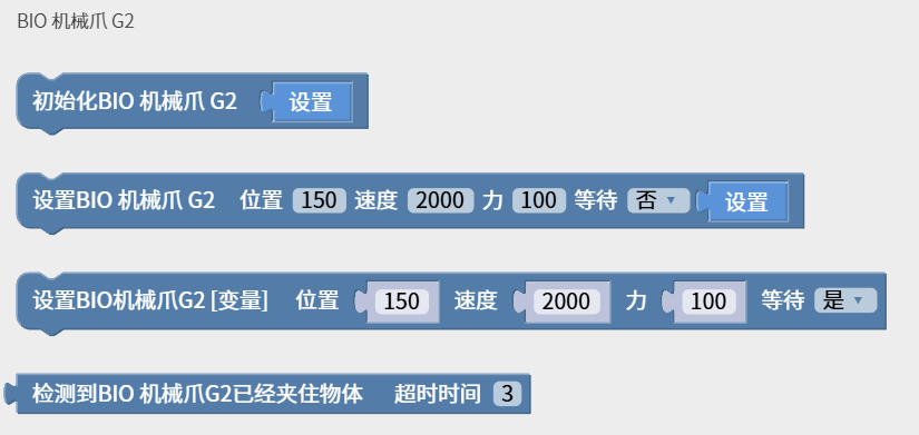

BIO机械爪 G2
初始化机械爪、设置BIO机械爪G2、设置BIO机械爪G2(变量)、检测BIO机械爪G2已经夹住物体。
机械爪使用时必须先进行初始化。 位置:71-150,速度:500-4000,力:1-100

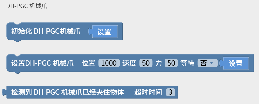

DH-PGC 机械爪
初始化机械爪、设置DH-PGC机械爪、检测DH-PGC机械爪已经夹住物体。
机械爪使用时必须先进行初始化。 位置:0-1000,速度:1-100,力:20-100

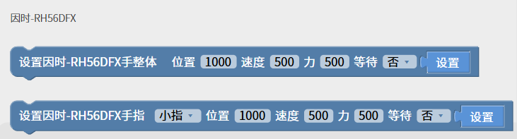

因时-RH56DFX
设置因时-RH56DFX手整体、设置因时-RH56DFX手指。
位置:0-1000,速度:0-1000,力:0-1000

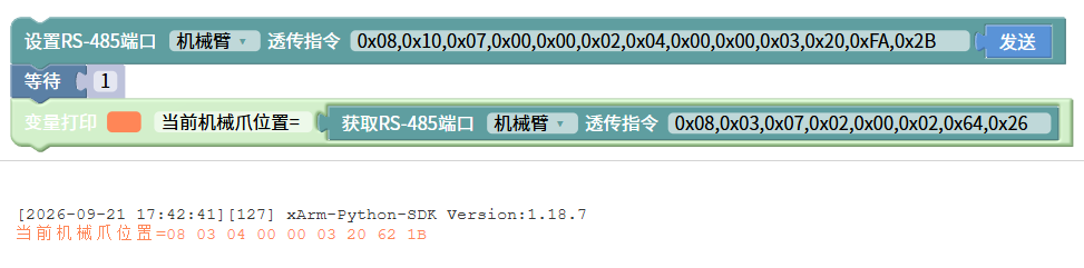

Modbus RTU ​
设置/获取RS-485端口Modbus RTU指令: 机械臂/控制盒。
仅支持标准ModbusRTU,会在输入的指令后自动加CRC。
例如:控制xArm机械爪开到位置600,并获取当前位置。

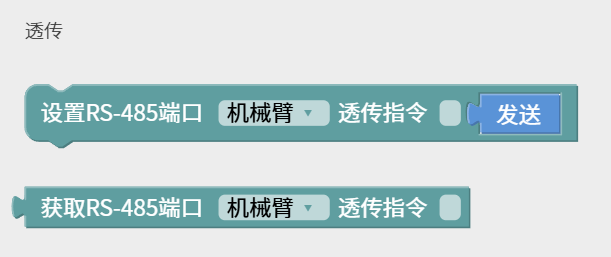

透传 ​
设置/获取RS-485端口透传指令:机械臂或控制盒与所连接的设备进行RS-485通信,仅转发数据,不处理。
例如:控制机械爪,并获取当前位置。

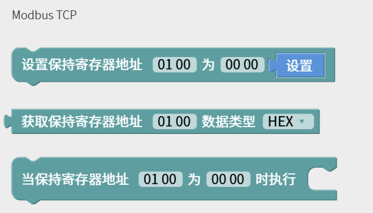

Modbus TCP ​
Modbus TCP寄存器定义请参考:Modbus TCP寄存器 设置保持寄存器地址()为():向指定地址的保持寄存器写入数值,点击设置可单独执行该指令。
获取保持寄存器地址()数据类型():读取指定地址的保持寄存器值。数据类型决定读回值的解析方式,默认值为HEX。
  • HEX:按十六进制输出寄存器原始数据,2字节,如 FF FE。
  • INT 16(DEC):按有符号16位整数解析,范围-32768~32767,如 FF FE 显示为 -2。
  • UINT 16(DEC):按无符号16位整数解析,范围0~65535,如 FF FE 显示为 65534。
当保持寄存器地址()为()时执行:需要检测到该寄存器地址的值有跳变,则触发事件。
例如下图,将寄存器01 A0的值设置为12 34,触发手臂运动。
